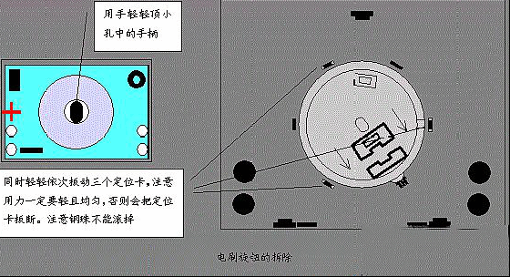

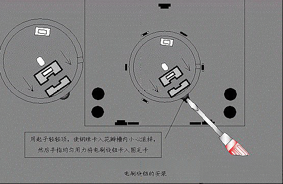

1、取出弹簧和钢珠,放入凡士林油中,将加上润滑油的弹簧放入电刷旋钮的小孔中,钢珠黏附在弹簧的上方。切勿丢失。

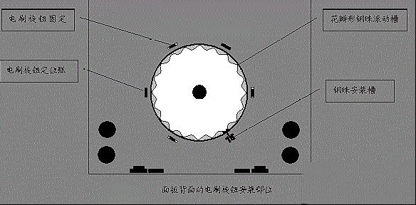

2、观察面板背面的电刷旋钮安装部位,由3个电刷旋钮固定卡、2个电刷旋钢定位弧、1个钢珠安装槽和1个花瓣形钢珠滚动槽组成。
3、将电刷旋钮平放在面板上,注意电刷放置的方向。用起子轻轻顶,使钢珠卡人花瓣槽内,小心滚掉,手指均匀用力将电刷旋钮卡入固定卡。

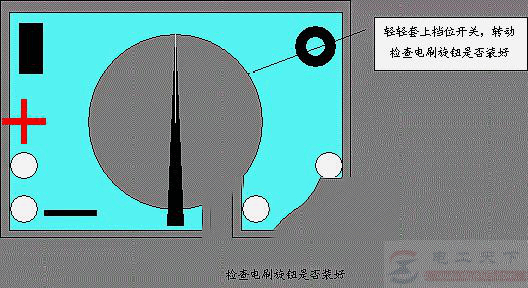

4、将面板翻到正面,档位开关旋钮轻轻套在从圆孔中伸出的小手柄上,慢慢转动旋钮,检查电刷旋钮是否安装正确,可以听到
