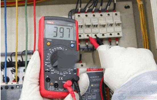

有关万用表使用的小知识,怎么检查万用表的表笔绝缘是否良好,尤其在测量高压之前,一定要做好表笔绝缘性的检查,一起来了解下。万用表表笔的绝缘性检查
万用表在频繁的使用时,由于表笔的经常缠绕,会导致表笔 绝缘性下降。
万用表表笔接头处易出现绝缘皮拧开,里面的导线会露出来,如果不及时换掉表笔或未做绝缘处理,就可能会导致测量过程中对人体误伤。
特别是在测量高压时,人体如果碰到表笔上的裸露电线处,就会引发触电事故。
小知识:万用表表笔绝缘层绝缘达到多少伏
万用表有1000V测量档,其绝缘层绝缘一般在1KV 以上,有些万用表可以达到2KV。
