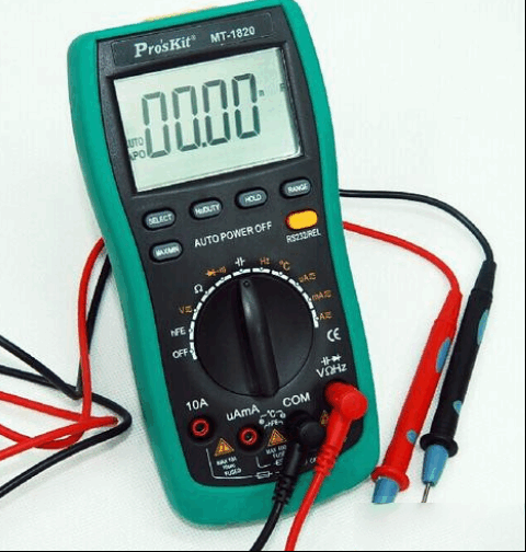

有关万用表的使用问题,万用表上旋钮的正确用法,以及何时需要更换电池,有需要的朋友参考下。万用表旋钮与电流的使用注意事项
在测量过程中,注意不能切换旋钮,当正在测量直流电压,在没有切断表笔时,不能开始转动旋钮。
对于数字万用表,当LCD显示器上出现电池符号时,则要及时更换新的DC9V电池,以免影响测量结果。
在更换电流时,需要拿一个十字螺丝刀拧下后壳电池盖板螺丝,取下旧电池,然后装上新电池。
在测量完毕后,将万用表的旋钮旋至什么位置?
在万用表使用完毕后,需要将转换开关置于交流电压的最大挡。
对于长期不使用的万用表 ,需要取出万用表内部的电池,以免电池腐蚀表内其它器件。
以上就是万用表旋钮和电池的一些使用注意事项,如该觉得本文有用,欢迎大家常来论坛学习交流。
