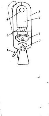

有关钳形电流表的组成与结构,钳形电流表由电流互感器和电流表组成,互感器的铁心制成活动开口,且成钳形,活动部分与手柄6相连,关闭钳口,在电流互感器的铁心中有交变磁通通过。钳形电流表的组成与结构
钳形电流表由电流互感器和电流表组成。
如图,互感器的铁心制成活动开口,且成钳形,活动部分与手柄6相连。
当紧握手柄时电流互感器的铁心张开(图中点划线所示),可将被测载流导线4置于钳口中,该载流导线成为电流互感器的一次绕组线圈。
关闭钳口,在电流互感器的铁心中就有交变磁通通过,互感器的二次绕组5中产生感应电流。 来自:电工天下
电流表接于二次绕组两端,它的指针所指示的电流与钳入的载流导线的工作电流成正比,可直接从刻度盘上读出被测电流值。
