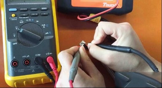

如何来测量电磁铁的好坏,有什么好的方法,用万用表来测量电磁铁的好坏是不是可以,通过测量电磁铁线圈阻值的大小,来判断一块电磁铁究竟是好还是坏,有需要的朋友参考下。万用表测量电磁铁的好坏
一般用万用表来测量直流电阻值,小型高压线圈一般几百几千或最大几兆欧姆,对精确度要求不高,通过实测值跟设计值或其他无故障的同等线圈相比较。 而低压线圈一般是毫欧级别的,用万用表是测不出来精确阻值的(误差很大),必须使用专用的直阻测试仪。
但在实际的测量中,不能说实测值跟设计值一样或差不多便断定线圈是好的,有时线圈匝间或层间绝缘损坏,则用万用表无法测量出来。
可以改用电阻档测量,先用一个正常的电磁铁线圈测量下电阻,再测量有问题的电磁铁线圈,阻值相差太大时,表示电磁铁不正常。
测量电磁铁好坏的问题分析:
电磁铁的问题:有时吸力不够吸不进去,有时吸力过大弹出过慢,有时吸有时不吸,怎么测量电磁铁?
可用万用表来测量电磁铁,用万用表来检查线圈通断电阻的大小,以此来判断电磁铁的好坏。
线圈的参数基本不变,吸力大小由电压高低、弹簧力大小、铁芯初始位置决定。
重点检查下电压是否波动,弹簧力是否在允许范围内。
铁芯初始位置是指电磁铁线圈未通电前,铁芯离线圈底部的挡铁距离,此距离过大就会吸不上。
对于有时吸力过大弹出过慢的问题,吸力过大只影响铁芯吸进去的速度,与能否弹出没有关系。铁芯弹出时线圈已断电,弹出速度的快慢由弹簧力决定。
可见,问题不是出在线圈上,该问题不需要用万用表来测量。

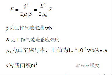

有关交流电磁铁的工作原理,交流电磁铁的物理特性,包括电磁吸力、线圈电流等,交流电磁铁与直流电磁铁的区别是什么,一起来了解下。电磁铁磁力大小计算公式
有关电磁铁磁力大小的计算公式,电磁铁磁力大小怎么计算,电磁铁的磁力大小一般是以牛米计算,需要计算磁通密度的平方与极面的截面积。
