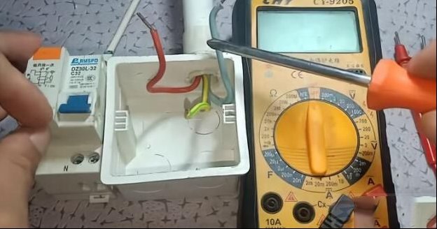

有关万用表的用法,说一说怎么用万用表来测量漏电的方法,线路是否漏电,可以使用万用表的通断档,通过万用表上测量出的电阻值来判断是否绝缘,从而得出是否有漏电的情况。万用表测漏电的方法
要求:使用万用表的通断档,测量地与被量电路部位,查看表显是否有阻值,依此来判断是漏电还是绝缘。
将万用表接头插入测量交流电对应接线柱,然后用一只笔测零线或地线,另一只笔测量疑似漏电的地方,看下万用表上显示的数值,如果是0,表示无漏电,无电压。如果是220或其他超过36V的电压示数,表示此处有漏电。
用万用表电阻档200M档测量绝缘电阻,先确定是哪一根线漏电,或哪两根线出现了短路。
测量方法:
测量火线和零线的绝缘电阻,测量火线对地线的绝缘电阻,测量零线对地线绝缘电阻。如果短路绝缘电阻基本为零。
知道哪根线漏电了,在用分段查找法,逐步缩小故障范围。或用排除法,把线路分开后一段一段的通电试验。
注意事项:
测量线路中是否有漏电,一般用兆欧表,也就是摇表。
万用表测量时表笔两端的电压很低,一般不超过9v,不能击穿间隙漏电,而兆欧表可以达到1000v以上。
