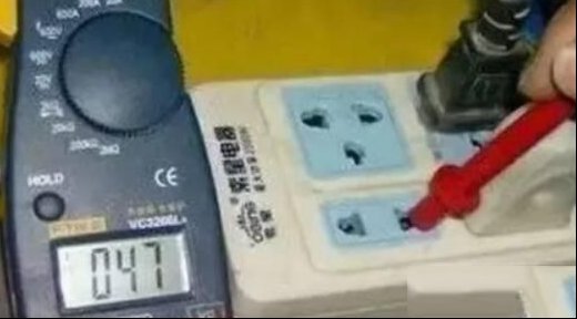

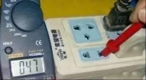

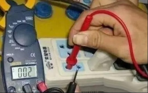

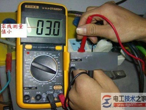

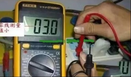

有关数字万用表的用法,用数字万用表来测量零线与火线,通过测量出的电压值的大小,来判断出哪根线是零线,哪根线是火线,在测量时需要将量程打到交流电压档,并选择好量程大小,具体测量方法见下文。数字万用表测量零线与火线的方法
如下图:
用万用表测量出家中的零线与火线,只要使用数字万用表、钳型万用表或指针机械万用表的交流电压档即可。
在测量时,将万用表量程开关打到交流电压档,量程从200mV到750V,一般选择200V档就可以了。有的钳型表没有200V档,可以选择大一点的量程。
但如果是指针式万用表,则档位可以选择的小一点,比如选10V 100V就可以。
然后,用红黑表笔分别插在V /COM里(平时测量家电220V电压的插孔),将黑表笔线绕在左手里2-3圈,这个越多越好,根据实际情况来选择。
注意:此时,黑表笔金属针不要碰到手,以防电击。
做好以上准备工作之后,下面就是正式测试零线与火线了。
右手拿红表笔分别测插座或零火线,记录下2次测量的结果,会有一大一小的电压,大电压的是火线,小电压值的是零线。
利于这个方法,还可以测量出哪根是地线,更小的电压或没电压则是地线,在测量时注意检查下家中电器是否有接线。
