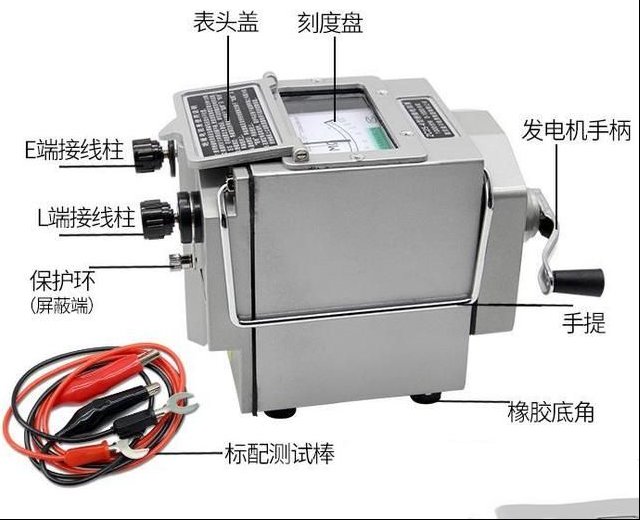

有关摇表的用法,摇表又称为兆欧表,在电工测量操作中经常用到,这里说一说摇表的结构,摇表的使用方法,以及摇表在测量家庭线路漏电时的注意事项,供大家学习参考。摇表(兆欧表)的结构
兆欧表有三个接线柱,分别为L接线柱和E接线柱、G接线柱,有一个手柄可以摇动,一块显示屏用于读数,现在的兆欧表多为数字显示屏,但在实际使用中,指针显示屏用的还是比较多的。
当转动手柄时,手柄带动发电机内部线圈转动,可产生直流高压。
通过表内测量电压大小、电流大小,可计算出电路中的电阻大小,并将电阻数值显示在显示屏上(单位为兆欧)。
