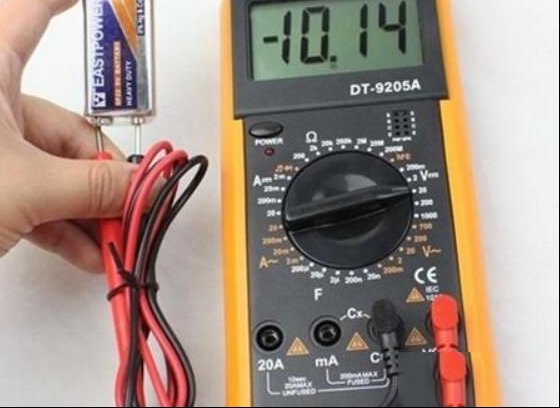

检测电路是否漏电,需要有专业的检测工具,一般用摇表来检测电路,不建议使用万用表,因为家用电路一般是220V,万用表适合用来测量低电压,只有在漏电情况较严重时,万用表才能检测出漏电。
在没有摇表的情况下,才可以考虑用万用表,并需要将万用表的档位调到200兆欧,指针式置于10K档,然后进行漏电故障的测量。

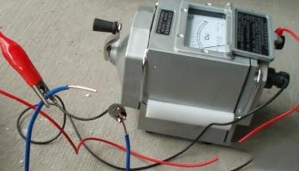

摇表,又称为兆欧表,在测量时把线路停电,用摇表直接摇一下。
低压回路可以用500V摇表。对地测量,绝缘小于0.5兆欧,说明绝缘不太好,需要逐段检查。
注意事项:在用摇表测量时,回路中不能接有任何电器,以保证测量数值的准确性。

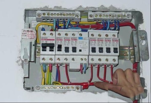

一定要检查下有无安装漏电保护器,且必须装在进线的前端,一般是每月检查一次,以确保保护器能够正常工作。
检查方法:按下试验按钮,立即跳闸。如无反应,则需要马上更换。
