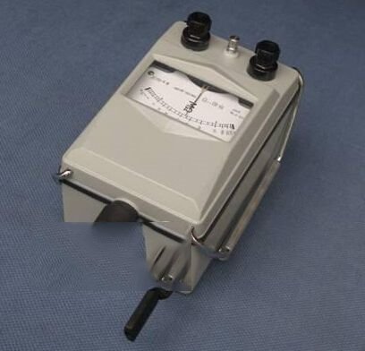

有关兆欧表摇测速度与被测绝缘电阻值间的关系,兆欧表摇测的速度均匀不会影响对固定高值电阻的测量,用兆欧表测量绝缘电阻直流电阻测试仪的情况,则会有不同。兆欧表的摇测速度
兆欧表摇测的快慢,一般来说只要速度均匀不会影响对固定高值电阻的测量。
因为从兆欧表的测量机构来看,它是由磁电系比率表和一个直流手摇发电机织成。
发电机电压的大小是内旋转速度决定的,转子转动越快(即线圈中磁场变快越快)产生的电压越高。由于兆欧表的读数是反映发电机电压与电流的比值,当电压有变化时,通过兆欧表电流线圈的电流也同时按比例变化,所以被测电阻读数不变。
但是,用兆欧表测量绝缘电阻直流电阻测试仪的情况,有所不同。
因为通过绝缘介质的泄漏电流与所加电压的高低有关,特别是有局部缺陷的绝缘,当电压达到一定位时才能反映出来,如果转速太慢使电压过低,将使测量结果偏高。
另外,速度不均匀对测量结果也有影响。如果由快变慢,绝缘介质两端在速度快时充的电压将高于摇表发电机的端电压而发生电流倒流现象,这将使测量结果偏高。
可知,摇表应持保额定转速均匀转动,一般规定为每分钟120转,可以有±20%的变化,但最多不应超过±25%。
