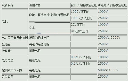

3、选择兆欧表电压的原则
选择兆欧表电压的原则是:其额定电压一定要与被测电力设备或者线路的额定电压相适应。
电压高的电力设备,对绝缘电阻值要求大一些,须使用电压高的兆欧表来测试;而电压低的电力设备,它内部所能承受的电压不高,为了设备安全,测量绝缘电阻时就不能用电压太高的兆欧表。
一些在不同情况下选择兆欧表电压的要求。表1:

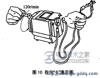

4、测量前应对兆欧表进行检查
在兆欧表未接上任何导线或被测物时摇动手柄到额定转速,检查指针是否指在刻度
