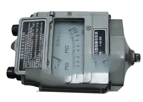

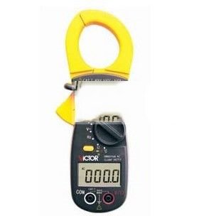

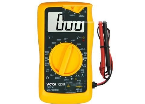

有关摇表(兆欧表)、万用表及钳形表的使用方法,摇表又称兆欧表,用于测试线路或电气设备的绝缘状况,并介绍了万用表与钳形表的操作方法,供大家参考。兆欧表/万用表/钳形表的用法
电工常用测量仪表有摇表、万用表和钳形电流表,这些仪表在测量时若不注意正确的使用方法或稍有疏忽,不是将表烧坏,就是使被测元件损坏,甚至还危及人身安全,因此,掌握摇表(兆欧表),万用表,钳形表的使用方法。
电工常用测量仪表有摇表、万用表和钳形电流表,这些仪表在测量时若不注意正确的使用方法或稍有疏忽,不是将表烧坏,就是使被测元件损坏,甚至还危及人身安全,因此,掌握常用电工测量仪表的正确使用方法是非常重要的。
一、摇表的使用方法
摇表又称兆欧表,其用途是测试线路或电气设备的绝缘状况。
摇表(兆欧表)使用方法及注意事项:
1、首先选用与被测元件电压等级相适应的摇表,对于500V及以下的线路或电气设备,应使用500V或1000V的摇表。对于500V以上的线路或电气设备,应使用1000V或2500V的摇表。
2、用摇表测试高压设备的绝缘时,应由两人进行。
3、测量前必须将被测线路或电气设备的电源全部断开,即不允许带电测绝缘电阻。并且要查明线路或电气设备上无人工作后方可进行。
4、摇表使用的表线必须是绝缘线,且不宜采用双股绞合绝缘线,其表线的端部应有绝缘护套;摇表的线路端子
