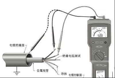

有关测量绝缘电阻的方法,如何使用兆欧表测量绝缘电阻,在测量过程中有哪些注意事项,准确地测量出电气设备等的绝缘电阻时兆欧表的正确使用方法。测量绝缘电阻的方法
在用电过程中就存在着用电安全问题,在电器设备中,例如电机、电缆、家用电器等。
正常运行之一就是其绝缘材料的绝缘程度即绝缘电阻的数值。
当受热和受潮时,绝缘材料便老化。其绝缘电阻便降低。从而造成电器设备漏电或短路事故的发生。
为避免事故发生,就要求经常测量各种电器设备的绝缘电阻。
判断其绝缘程度是否满足设备需要。普通电阻的测量通常有低电压下测量和高电压下测量两种方式。
而绝缘电阻由于一般数值较高(一般为兆欧级)。
在低电压下的测量值不能反映在高电压条件下工作的真正绝缘电阻值。兆欧表也叫绝缘电阻表。
它是测量绝缘电阻最常用的仪表,它在测量绝缘电阻时本身就有高电压电源,这就是它与测电阻仪表的不同之处。
兆欧表用于测量绝缘电阻即方便又可靠。
如果使用不当,它将给测量带来不必要的误差,我们必须正确使用兆欧表绝缘电阻进行测量。
兆欧表在工作时,自身产生高电压,而测量对象又是电气设备,所以必须正确使用,否则就会造成人身或设备事故。
使用前,首先做好以下各种准备:
1)测量前必须将被测设备电源切断,并对地短路放电,决不允许设备带电进行测量,以保证人身和设备的安全。
2)对可能感应出高压电的设备,必须消除这种可能性后,才能进行测量。
3)被测物表面要清洁,减少接触电阻,确保测量结果的正确性。
4)测量前要检查兆欧表是否处于正常工作状态,主要检查其
