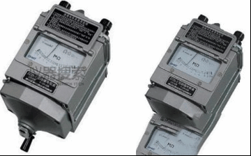

有关测量绝缘电阻时摇表摇柄转速的要求,使用摇表测量绝缘电阻时,为何要求摇表摇柄转速要达到120r/min,摇柄的转速是决定兆欧表内发电机电压的重要因素。测量绝缘电阻时摇表摇柄转速的要求
按照规定,测量绝缘电阻时摇表摇柄转速要达到120r/min。
兆欧表是靠内部的直流发电机输出电压,然后靠反馈的电流计算电阻值的,如果转速达不到额定值,输出电压降低,反馈电流随之减小,此时读出的电阻值比实际值要大。
兆欧表测量设备绝缘时,需要一个与设备相近的电压,摇柄的转速是决定兆欧表内发电机电压的重要因素,一般要求摇柄要摇到有
