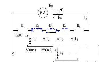

1、直流电流测量电路原理
指针式万用表的主要元件是一只磁电系电流表,通常称为表头。但一只表头只能测量小于它的灵敏度的电流。
为了扩大被测电流的量程,就需要给它并上分流电阻,使流过表头的电流为被测电流的一部分从而扩大量程。
为了在测量大小不同电流时得到一定的精确度,电流表都是设计成多档量程的。
应用最多的是闭路抽头式分流电路,其电路如图。
图中R1~R5统称为总分流电阻RS,为了便于调整和成批生产,总分流电阻RS大多采用较大的整数千欧的阻值,表头上再串联一只可变线绕电阻R0,当表头参数有变化时仍可以得到补偿并方便调整。

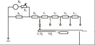

2、直流电压测量电路原理
根据欧姆定律U=IR,则一只灵敏度为I、内阻为R的电流表,本身就是一只量程为U的电压表,如一只100μA的电流表,它的内阻为1.5KΩ,能用来测量的电压量程为0.15V, 显然是不实用的,但是可以给它串接一只电阻,来扩大它的量程范围。
如串接一只8.5 KΩ的电阻,量程就可扩展为1V,这时该电压表的内阻为10KΩ。这就引出直流电压灵敏度这一概念了;针对该例,这只电压表测量每伏直流电压时需要10KΩ内阻,即:10KΩ/V。
有了电压灵敏度就个概念,就可以很方便的将电压表各档的内阻计算出来。
同时,直流电压灵敏度越高,测量直流电压时分去的电流越小,测量结果越准确。直流电压测量电路如图2。图中RS为直流电流档的分流电阻,R6~R10为各电压测量档的降压电阻。
