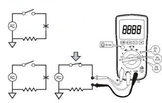

如何用万用表测量交直流电流,万用表测交流电流与直流电流的注意事项,测电流前,先判断电流的性质(交流和直流)、电流大小范围,介绍了操作步骤与实际测量方法。万用表测量交直流电流
1、测电流之前,先判断电流的性质(交流和直流)、电流大小范围。
2、选择恰当的测量工具(比如安全、精度和现场测量时使用方便)和测量档位。选择恰当的测量工具后,如果不是专业技术人员,而只是兴趣爱好者,建议阅读使用说明。
3、一般的操作步骤:
1)如果是小型用电设备(如电子设备等),可以阅读产品说明书中有关产品用电功率相关描述,该部分说明有时候直接将用电设备工作时通过的电流范围标示在说明书中。如果说明书只是标明了用电功率和电压,则可以通过公式
GMT+8, 2026-1-15 23:37 , Processed in 0.300261 second(s), 24 queries .
