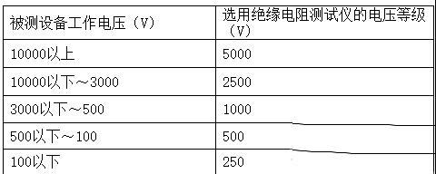

如何选择适合量程的高压兆欧表?
1.电气线路、设备、器具等根据具体情况在安装前或安装后,都应进行绝缘电阻测试,合格后才能通电试验。
2.测量绝缘电阻,当无特殊要求时,采用兆欧表的电压等到级为:
1.100V以下的电气设备或回路,采用250V兆欧表。
2.500V以下至100V的电气设备或回路,采用500V高压兆欧表。
3.3KV以下至500V的电气设备或回路,采用1000V高压兆欧表。
4.10KV以下至3KV的电气设备或回路,采用2500V高压兆欧表。
5.10KV及以上的电气设备或回路,采用2500V或5000V 高压 兆欧表 。

试验规程未作特殊规定时,电气设备或辅助及控制回路的绝缘测量推荐采用如下电压等级:
