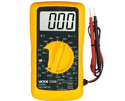

2、数字式万用表
4位半和3位半的绝大多数数字万用表的表头为200mV的双积分式电压表,其输入阻抗很高。
在电压表头的基础上,用电压表头测量电流取样电阻上的电压,可以构成了不同量程的直流电流表。
在电压表头的基础上,用电压表头测量串联分压取样电阻上的电压,可以构成了不同量程的直流电压表。
数字万用表是有源的,内部具有有源放大器。
利用运算放大器的R/V转换电路,可以构成线性欧姆表。
利用精密整流电路,数字万用表可以测量交流电压和电流,量程可以小到mV级
现在的数字万用表在原来的交直流电压\\电流\\欧姆表基础上,还增加了二极管测量,三极管放大倍数测量等等功能。

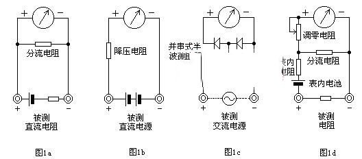

万用表的基本原理是利用一只灵敏的磁电式直流电流表(微安表)做表头。当微小电流通过表头,就会有电流指示。但表头不能通过大电流,所以,必须在表头上并联与串联一些电阻进行分流或降压,从而测出电路中的电流、电压和电阻。
1、测直流电流原理
如图1a所示,在表头上并联一个适当的电阻(叫分流电阻)进行分流,就可以扩展电流量程。改变分流电阻的阻值,就能改变电流测量范围。
2、测直流电压原理
如图1b所示,在表头上串联一个适当的电阻(叫倍增电阻)进行降压,就可以扩展电压量程。改变倍增电阻的阻值,就能改变电压的测量范围。
3、测交流电压原理
如图1c所示,因为表头是直流表,所以测量交流时,需加装一个并、串式半波整流电路,将交流进行整流变成直流后再通过表头,这样就可以根据直流电的大小来测量交流电压。扩展交流电压量程的方法与直流电压量程相似。
4、测电阻原理
如图1d,在表头上并联和串联适当的电阻,同时串接一节电池,使电流通过被测电阻,根据电流的大小,就可测量出电阻值。改变分流电阻的阻值,就能改变电阻的量程
