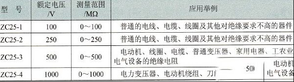

有关兆欧表额定电压与测量范围的使用,需要定期测量其绝缘电阻,经常用兆欧表测量电气设备或供电线路的绝缘电阻值,ZC25系列兆欧表的额定电压与测量范围的关系。兆欧表额定电压与测量范围
电动机、电缆、家用电器等电气设备在过热和受潮时,绝缘材料易于老化、绝缘电阻降低,常造成电器设备漏电或短路事故的发生。
因此,应定期测量其绝缘电阻。
兆欧表是一种测量高电阻的仪表,经常用它测量电气设备或供电线路的绝缘电阻值。
例如,测量各种电动机、电缆、变压器、家用电器、工农业生产上用的电气设备和配送电线路的绝缘电阻,以及测量各种高阻值电阻器等。
兆欧表所能测量的绝缘电阻或高阻值电阻的范围,与其所发出的直流电压的高低有关,直流电压越高,能测量的绝缘电阻就越高。
例如,常见的ZC25系列兆欧表的额定电压与测量范围的关系见表。
表1,ZC25系列兆欧表的额定电压与测量范围的关系
