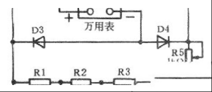

一、万用表测量交流电流的方法
测量交流电流的一般步骤:
1、电流表测量电流要串联在电路(电流表电阻很小,并联几乎就是短路了),要把万用表串联在一条线上(火线、零线均可,火线更好一点),之后再测量就可以了。
2、测量直流电流时,将万用表的一个转换开关置于直流电流挡,另一个转换开关置50uA。
到500mA的合适量程上,电流的量程选择和读数方法与电压一样。测量时必须先断开电路,然后按照电流从
