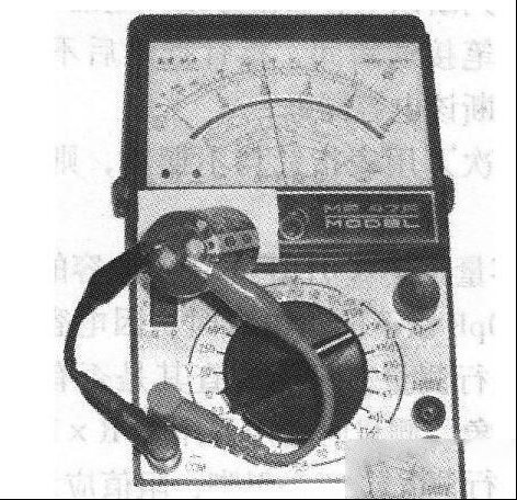

有关万用表来检测电容的方法,用指针式万用表、数字式万用表来检测电容,包括固定电容的检测,可变电容的检测,以及电解电容的检测方法等,供大家学习参考。
1、指针式万用表检测电容
1.1 固定电容的检测
(1)容量在0.01 pF以上固定电容的检测 将指针式万用表调至R×10k欧姆挡,并进行欧姆调零,然后用万用表的红、黑表笔分别接触电容的两个引脚,观察万用表指针的变化,如图1所示。
如果表笔接通瞬间,万用表的指针向右微小摆动,然后又回到无穷大处,调换表笔后,再次测量,指针也向右摆动后返回无穷大处,则可以判断该电容正常;如果表笔接通瞬间,万用表的指针摆动至
