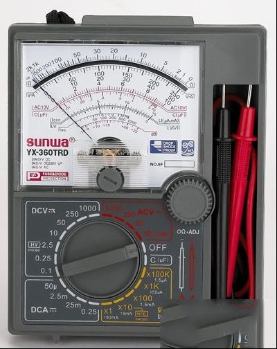

有关万有表测量电容的方法,指针式万用表测试电容的原理及方法,用指针式万用表测量电容时应注意的几个要点,感兴趣的朋友参考下。万用表测电容的方法
用指针式万用表测试电容,需要注意的问题有哪些,万用表测量电容的原理及方法是什么,下面就来开始今天的学习吧。
许多指针式万用表不能直接测电容器的电容量,这里分享的方法,可使指针式万用表直接测量电容器的电容量。
测电容时,首先要将万用表置于欧姆档,并对万用表调零,接着把待测电容的两端短路,使电容上贮存的电荷泄放掉,此后把万用表的红黑表笔分别接待测电容的两根引脚(对于电解电容,用红表笔接电容的负极,黑表笔接电容的正极)。
这时,表针摆到最大角度位置(设该角度对应电阻为R),然后逐渐回到测量前的位置,即电阻为∞的位置。(如果万用表指针最后不能回到电阻为∞的位置,说明待测电容已经漏电损坏。)
测量发现:
用同一电阻档位测量时,一定电容量的电容器,其R值也是一定的,而且待测电容器的电容量越大,R值越小。
即R与电容器的电容量c近似地成反比,即R=H/C,式中H为一恒量,其单位为欧姆·微法。对不同的指针式万用表来说,H的数值是不同的。
根据以上原理,先对标准电容量的电容器进行测量,亦即在某一电阻档位测量指针摆到最大角度的位置,并在该位置处标上标准电容器的电容值。
用这种方法对多个不同电容量的标准电容器进行测量,在表盘上标出相应的电容值,从而制成一个标准表盘。有了这一标准表盘,就可用万用表测量待测电容器的电容量了。
指针式万用表测量电容的注意事项:
1、为了提高测量精度,可以把电容器电容量分成三段,分别用三个不同的电阻档位来测量,例如小于10uF的电容可以用10k档来测量;10uF~100uF段的电容,可用1k档来测量;大于100uF的电容用
