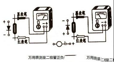

有关机械指针式万用表的使用方法,用机械指针式万用表测量电压与电流时的注意事项,以及电阻测量、二极管的测量、二极管正负极及好坏判断与二极管质量好坏的判断方法。机械指针式万用表测量电流与电压
