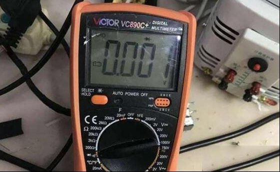

当家庭线路中短路问题时,只要电器一运行就会跳闸,除非找到短路点在哪,把故障机修到这里,终于修好值得探讨。了,线路才会正常,这里介绍下万用表检测电器短路的简单方法,一起来看下。万用表检测电器是否断路
1、万用表检测短路
用万用表电阻档测量线路间的电阻值,断开电源,断开电路中的所有负载,包括灯泡、电视、洗衣机、冰箱等,用万用表电阻1欧档,测量火线与零线,如果表针走刻度3分之1以上,则表示存在短路。
2、依次分解电路
先分解开线路,然后用万用表检测家庭电路是否有短路问题。
检测方法:在家中线路中部,把电线解开,分别测前半部电路与后半部电路,以对短路可能在的位置做个划分,看一看短路在前部还是后部,再依次解开部分电路,一步步检查,直到查出短路的故障位置。
3、检测短路的简单办法
把万用表表打到标志象个
