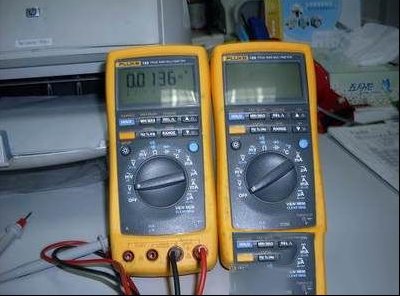

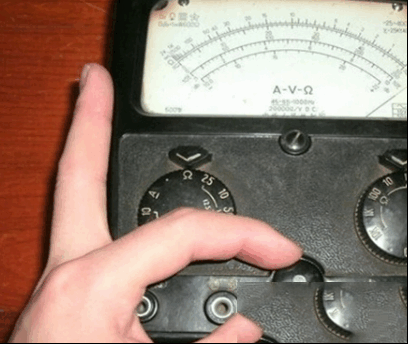

在生活用电中,有时会遇到线路短路或断路的问题,此时可用万用表来测量线路,通过数值显示或蜂鸣器的声音来检测短路或断路,方法简单且实用。万用表测量对地短路
1、线路是否断路
对线路中的二根线间进行测量,打在电阻档或二极管蜂鸣档上,如果数值显示接近0欧或蜂鸣器发声,则线线路畅通,否则数值显示1或蜂鸣器不发声,则线路不畅通,存在断路。
2、线路是否短路
打在电阻档或二极管蜂鸣档位,对线路两线之间进行测量,如果数值显示接近0欧蜂鸣器发声,则表明线路间有短路故障。
使用万用表测量线路对地短路或存在断路时,数值显示1或蜂鸣器不发声,则表示线路的两线之产正常,没有断路的问题。

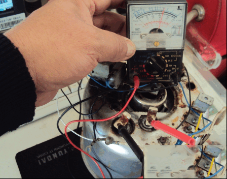

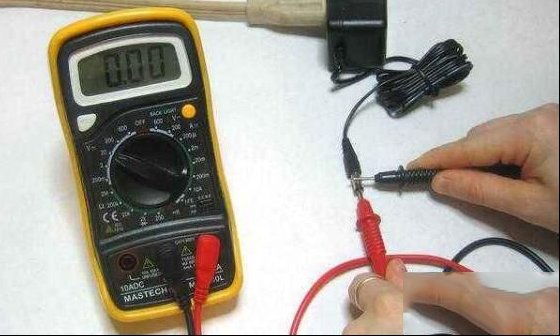

将电线两个端头的线芯分开,注意不要相互碰到,将万用表打到和上面的位置,将表笔分别搭到二种不同色的线头上,对线路状况进行测量。
如果测量结果显示为0,则说明两根线之间短路,如果显示无穷大,则表示线路正常。
