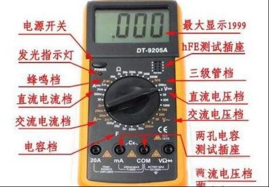

使用万用表的蜂鸣档来测量短路,把万用表的表笔连接在一起,万用表发出蜂鸣声,则说明线路是通的,当电线短路时线路连接的一起,用万用表测短路的两根线,会有蜂鸣声,说明存在短路。万用表测量短路的注意事项
在用万用表测量线路是否短路前,先将电源的总闸关掉,然后用万用表的1或10欧姆档测量同一组回路的二个线头,电阻接近零时,说明短路。
1、机械调零
在用万用表测量短路前,先对万用表进行
