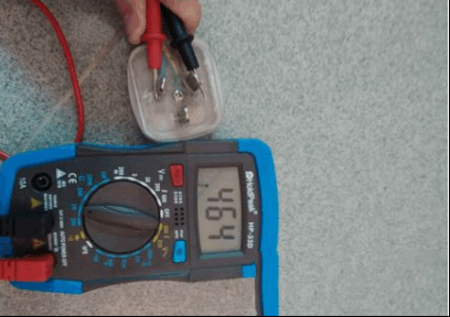

有一堆新买的电线,需要检测下电线有没有短路问题,以够影响后续使用,此时万用表就派上用场了,用万用表来检测电线短路,毫不费力,秒出结果。万用表检测电线短路
1、检测方法
将电线二个端头的线芯分开,注意不要有交叉,不要相互碰到,然后将万用表打到(图1)上面的位置,将表笔分别搭到二种不同色的线头上,开始电线是否短路的测量操作。
图1,万用表测量短路
2、检测结果
测量结果为0,表示两根线之间有短路。测量结果显示无穷大,则表示线路没有问题。
3、注意事项
在对电路进行短路测量时,先将电源的总闸关掉,然后将万用表开关调到1或10欧姆档,对同一组回路的两个线头进行测量,电阻几乎为0,则说明短路。
基本测量方法:
用万用表的欧姆x1档,测线路二端,阻值近于零则为短路,有一定量的阻值(根据线路中的负载而定)时,不能判断是否为短路,在电压一定时,阻值越小,流过线路的电流越大。
用万用表的欧姆1k档或10k档,测量线路的二端,若阻值无穷大,则表示开路。
