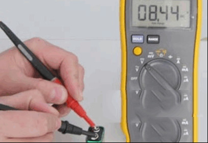

1、万用表测量短路
万用表的用途广泛,用来测量电路中是否有短路,就是其常用的功能之一,在用万用表检测短路的问题时,一定要先断电,再测量。
测量方法:万用表功能开关调到蜂鸣器档,把两个表笔放在两个待测试的端子上,有蜂鸣声,且导通电压值很小,则表示两点之间短路。

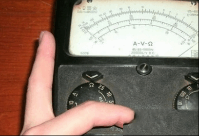

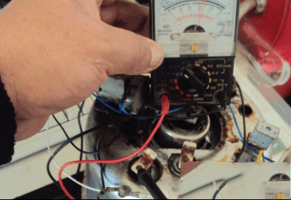

3、万用表检测短路或断路
无论用万用表测量短路,还是用万用表测量断路,均是十分方便的。
首先,在确保线路没电的情况下,用电阻档(指针表放RX10档,数字表有时称通断档),将两表棒接触要测的两点(或两线),指针表不动则为断路,满度甩过去则为短路。
如果使用的是数字万用表,则数字没有变化,也没声音时,则为断路。当万用表有叫声,或数字为零时,则为短路的情况。
