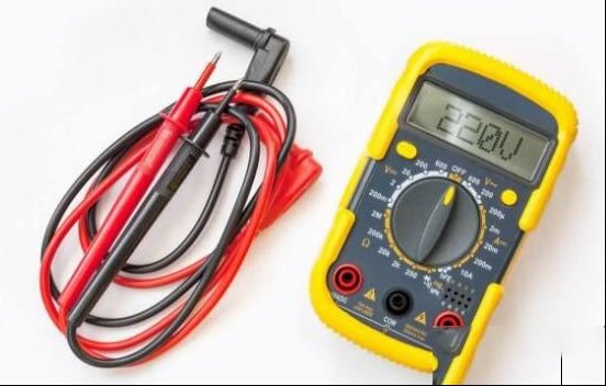

用一只小小的万用表,便可以检测出电路是否有短路或断路的问题,还可用万用表来测量是否接地,是否通路等,文末有短路与断路的小知识,供大家学习参考。万用表检测短路与断路
1、短路
测量前要断电,使用万用表的欧母档来测量,红、黑表笔测火线、地线,电表成低阻,表示存在短路。
2、断路
测量断路时要保持通电,使用万用表的电压挡来测量,红、黑表笔测火线、地线,电表成零压,即为断路。
3、接地
测量是否接地时,要在电路通电的情况下进行,使用电压挡进行测量,红、黑表笔测火线、地线,电表有电压,表示接地。电表无电压,即为没接地。
4、通路
用万表表检测是否通路,也是十分方便的。有一定电阻,有蜂鸣声。短路:电阻为零。有蜂鸣声。断路:电阻无穷大。无蜂鸣声。
