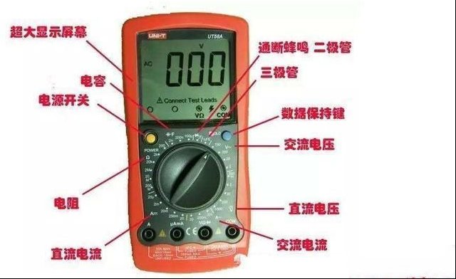

图1,万用表的档位
不同的万用表的档位设计略有不同,有的万用表蜂鸣档与二极管档在一起,有的则是分开的,还有一些万用表的蜂鸣档图形符号是字形,大多数是类似WIFI信号的图形。
虽然在短路的情况下不能通电,但在测量时短路的问题时,必须要断电测量,以确保人身与万用表的安全。

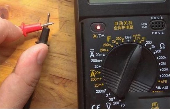

1,把档位打到蜂鸣档,红黑表笔碰一下,有蜂鸣声则表示档位正常。然后,红黑表笔各接触被测点一端,有蜂鸣声表示存在短路。
图2,短路测试
短路测试数字显示0为正常,对于有点误差的万用表,可能会显示1或2,一般可以忽略不计,依然会有蜂鸣声。

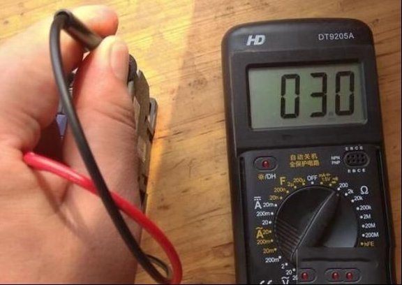

2,把档位打到电阻档低量程,红黑表笔接触一下,阻值为0档位正常。然后,红黑表笔各接触被测点一端,阻值非常小的话,则表示存在短路。
图3,万用表的读数
说明:在断电测量时,选错档位和量程不会烧万用表,只有电流档与电压档、电容档、频率档等带电测量的档位,在操作失误时才会烧坏万用表。
