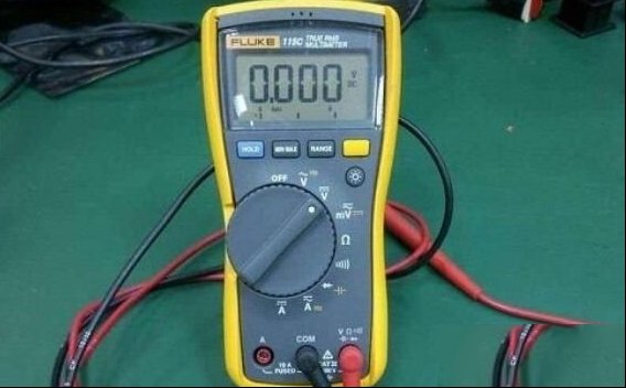

有关万用表的用法有很多,万用表在电工手上是个万能工具,这里重点介绍用万用表怎么测量断路、短路与漏电的方法,以及万用表测量短路、断路及漏电时的注意事项。万用表怎么测断路

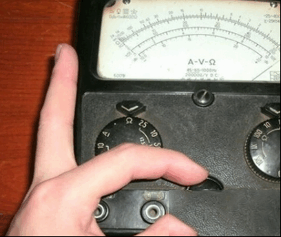

将万用表的表笔放在待测量电路的两端,如果指针万用表的表笔不动,则表示阻值无穷大,为断路状态。
如果用数字万用表来测量,则当蜂鸣器档不响,或用电阻档数字显示为1时,表示为断路状态。
213002yv57y07dh5670r5l.jpg 万用表怎么测短路
用万用表来测量是否短路时,指针万用表的表针满偏,数字万用表发出滴滴的声音,或阻值显示为零或非常小,为短路状态。万用表怎么测漏电

在使用指针万用表时,打到R×10档,数字万用表会有一个蜂鸣器,可以直接使用蜂鸣器档或用电阻档。
在用万用表测量电路是否断路、短路或漏电时,注意表笔的正确插法,黑表笔插入COM插孔,红表笔插在测量电压电阻插孔,千万不要插错了。
