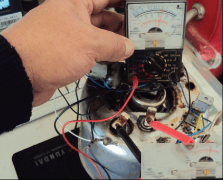

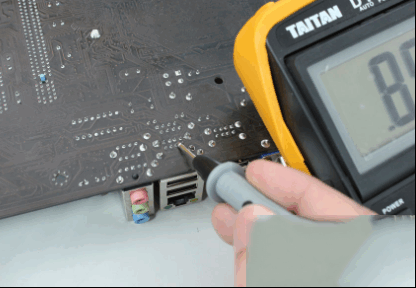

用万用表测短路靠谱吗,当线路出现故障时,如何测量是否短路,万用表算得上是便捷的测量工具,使用万用表的蜂鸣档测量线路短路,简单易操作,喜欢的朋友可以参考下。
一、万用表测短路测量短路
先断电,万用表功能开关调到蜂鸣器档,把万用表两表笔放在两个要测试的端子上,如果短路会有蜂鸣声,并显示很小的导通电压值,这时这两个被测点之间短路。
二、用万用表测量线路有无短路
用万用表测量线路绝缘可以知道线路是不是短路。比如,测量单相对地绝缘,如果绝缘值为零(金属性接地)或者很低(非金属接地),就可以判断此相线路接地。如果不接地,绝缘值很高。再测量相间绝缘,如果相间绝缘是零,则表示此两相线路之间是短路。
三、怎么用万用表检测短路或断路
确保线路没有电的情况下,用电阻档(指针表放RX10档,数字表有一会叫的通断档),将两表棒接触要测的两点(或两线),指针表不动是断路,满度甩过去是短路;数字表断路数字没变化,也没声音,短路会叫,或数字为零。
四、万用表怎么检测电线短路
测断路的方法:将万用表开关转到电阻档,将红表笔和黑表笔分别与红线的两端相连,万用表显示0时,证明线是好的,显示无穷大时是断路,另两根线方法相同。
测短路方法:将电线两个端头的线芯分开,不要相互碰到,然后将万用表打到和上面的位置,将表笔分别搭到两种不同色的线头上,如果测到的值为0,则证明这两根线之间短路了,如果显示无穷大,证明线是好的。
五、万用表测量短路的简单办法
万能表怎么测量电器短路?
用万用表电阻档测量线路间的电阻值,断开电源,断开所有负载,灯泡,冰箱等,用万用表电阻1欧档,测火线与零线,表针走刻度3分之1以上,就是短路,在家中线路中部,把线解开,分别测前美部电路与后半部电路,确定短路在前部或后部,再依次解开部分电路,如此,逐步检查。
