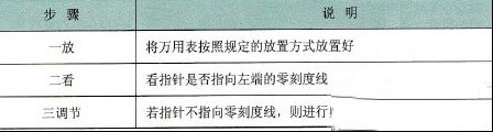

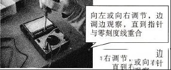

针对指针式万用表的调零方法,对万用表机械调零的步骤,很多电工朋友没有完全掌握,以致在机械调零时出现各种问题,这里分享下万用表机械调零的三个步骤,以及机械调零时的注意事项,供大家参考。万用表机械调零步骤
拿到一个指针式万用表,究竟是否需要调零,仔细观察下万用表的指针与左边零刻度线是否对齐重合,如果出现不重合的问题,则需要
