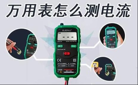

万用表的用途很多,这里介绍下用万用表测量直流电流的方法,共分为四个步骤,要想保护万用表测量直流电流结果的准确性,一定要严格按照测量步骤来操作,牢记四个步骤,万用表测量直流电流不求人。万用表测量直流电流的步骤
