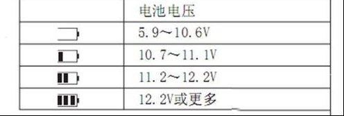

(2)当液晶屏左侧电池标记显示剩一格时,说明电池几乎耗尽需要更换电池;在此状态下还能做500V和1000V输出电压测量,准确度也不受到影响。但是,如果当电池标记为空格时,说明电池电量已到最低极限,必须更换电池。电池标记与电池电压的对应关系见表1:

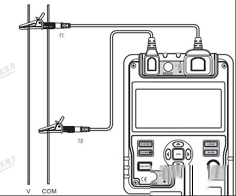

(1) 将红测试线插入
GMT+8, 2026-1-31 22:13 , Processed in 0.366756 second(s), 25 queries .
