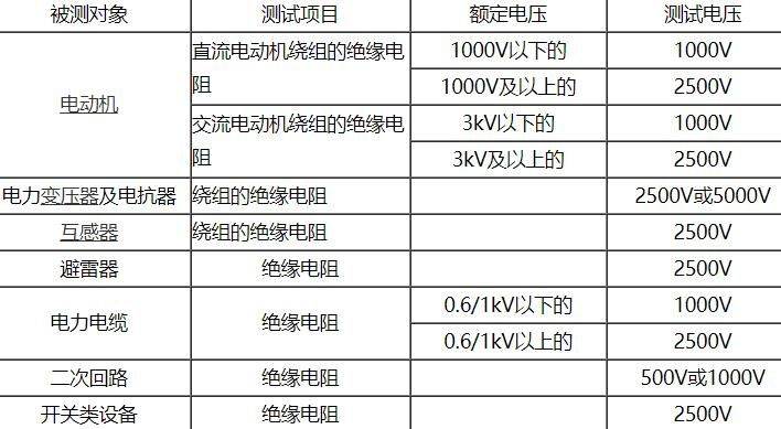

3、按绝缘电阻测试对象选择绝缘表量程选择
212929r8e5fyy48318i9zk.jpg 高压数字兆欧表
高压数字兆欧表、绝缘电阻测试仪及绝缘表,是用于保障电力正常运行的绝缘电阻测量仪器,绝缘表主要用于检查电气设备、家用电器或输电线路的对地绝缘、相间绝缘,保证设备的正常运行,避免人员伤亡或者是设备损坏。
高压数字兆欧表的量程及绝缘表的量程,需要根据电气试验规程规定来选择,电气线路、设备、工具等在安装前、后,都应进行绝缘电阻测试,测试合格后才能通电试验。
高压兆欧表是用于测试绝缘电阻的专用仪表,面向不同的试验对象,高压数字兆欧表量程选及绝缘表所选择的缘绝表量程及电压等级也不相同。
