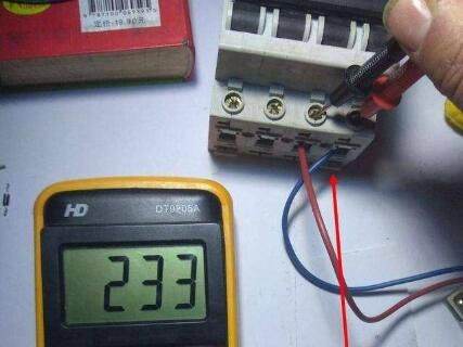

手上有一块万用表,用这块万用表的不同量程来测量同一电压时,选择不同的准确等级与量程时,究竟哪一挡产生的误差小,通过实例测量来看下结果。一、万用表电压测量误差
选择同一块万用表的不同量程,来测量同一个电压,看一看产生的误差谁大谁小。
以MF-30型万用表为例,选择的准确度为2.5级,选用的挡位分别为100V挡、25V挡,用来测量一个23V标准电压。
测量结果:
1、100V挡最大绝对允许误差:X(100)=±2.5%×100V=±2.5V。
2、25V挡最大绝对允许误差:△X(25)=±2.5%×25V=±0.625V。
由测量结果可知:用100V挡测量23V标准电压,在万用表上的示值在20.5V-25.5V之间。用25V挡测量23V标准电压,在万用表上的示值在22.375V-23.625V之间。
△X(100)大于△X(25),即100V挡测量的误差比25V挡测量的误差大,而且大得不是一星半点,大了接近4位。
测量建议:
一块万用表测量不同电压时,用不同量程测量产生的误差不同。在满足被测信号数值的情况下,建议选用量程小的挡,可以提高测量的精确度。二、万用表的一般用途
