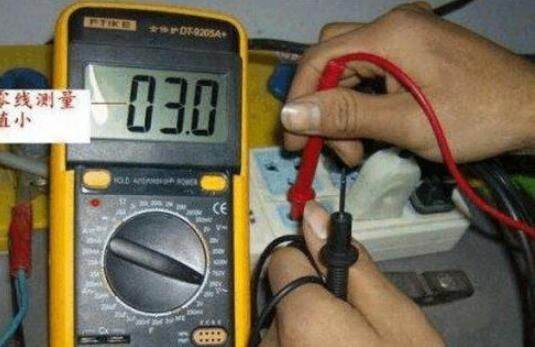

在用万用表测量电压时,如何保证测量结果的准确性,怎么来降低电压测量结果中的误差,这是需要关注的一个问题,来看下万用表测量电压的误差的对比结果,相信你会找到答案。一、万用表测量电压的误差
在用不同的万用表测量电压时,会有误差的出现,比如用一个10V标准电压,用100V挡、0.5级和15V挡、2.5级的两块万用表测量,哪个测量误差小。
1、表1的测量结果显示:最大绝对允许误差△X1=±0.5%×100V=±0.50V。
2、表2的测量结果显示:最大绝对允许误差△X2=±2.5%×l5V=±0.375V。
比较△X1和△X2可知,第一块表准确度比第二块表准确度高,但第一块表测量产生的误差比第二块表测量产生的误差大。
建议:在选用万用表时,并不是准确度越高越好,既要选择准确度高的万用表,又要选用合适的量程,只有量程选择的合适,才能提高测量结果的准确度。
