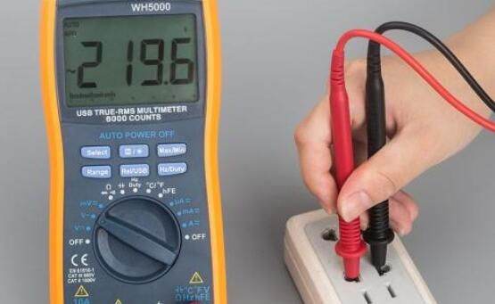

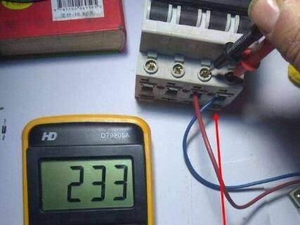

6、选用合适的量程

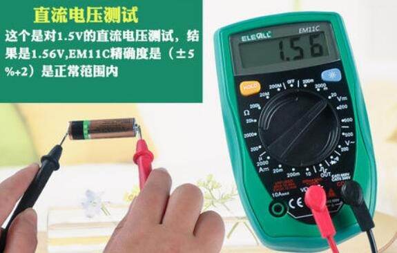

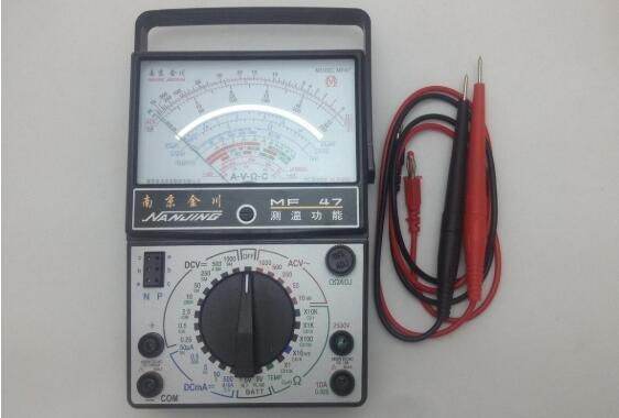

对于量程的选择,在被测电量的大小未知时,将量程置于最高挡位,以防因被测电量过大而使仪表受损。
如果表针起始角太小,再逐渐降低挡位,使表针指示在整个度盘偏右为宜。
例如,在测量直流20V电压时,量程置于25V挡(MF30型),则表针指示在偏右位置(即整个度盘的2/3处多);用100v挡,则表针指示在偏左位置(即整个度盘的1/5处),此时100V挡比25v挡误差大一些。

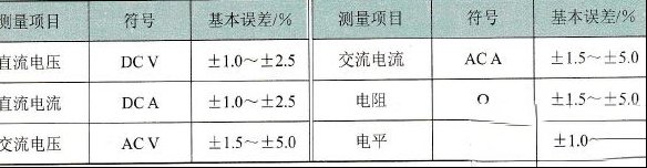

推荐你看的:1、万用表的基本误差
有关万用表的基本误差问题,万用表的基本误差的两种表示方法,万用表的基本误差范围见表1,这里分享一个万用表误差的计算方法的例子,供大家学习参考。2、万用表同一量程测量不同电压的误差分析

手上有一块万用表,型号为MF-30型的万用表,用这块万用表的不同量程测量同一个电压,或用万用表的同一量程测量不同电压,所产生的误差大小受哪些因素影响,一起来看下。5、万用表电阻挡的量程,万用表电阻挡的测量误差
