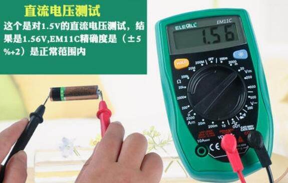

用万用表来测量电压时,如何减小测量误差,这是电工们需要考虑的一大问题,用万用表的同一量程来测量不同的电压时产生的误差可能相差较大。万用表电压测量误差
以一块MF-30型万用表为例,准确度为2.5级,用100V挡测量一个20V和80V的标准电压,哪一挡误差小。
测量结果:
最大相对误差:△A%=最大绝对误差△X/被测标准电压调×100%,100V挡的最大绝对误差△X(100)=±2.5%×100V=±2.5V。
1、测量20V电压时,其示值介于17.5V-22.5V之间。最大相对误差为:A(20)%=(±2.5V/20V)×100%=±12.5%。
2、测量80V电压时,其示值介于77.5V-82.5V之间。最大相对误差为:A(80)%=±(2.5V/80V)×100%=±3.1%。
比较被测电压20V和80V的最大相对误差:20V的测量误差为80V的4位还要多,前者比后者的误差大很多。
(参考图:万用表测量电压大小)
结果分析:
用一块万用表的同一个量程测量二个不同电压时,满挡值越近时,测量准确度就会越高高。
在测量电压时,就确保测电压指示在万用表量程的2/3以上,以减小测量误差。
