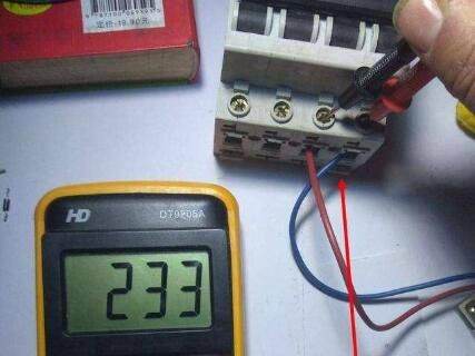

在选择万用表时,除了要考虑准确度,还要考虑量程是否合适,为减小万用表电压挡量程的测量误差,要兼顾万用表的准确度与量程,以保证测量结果的准确度。万用表电压挡的测量误差
1、万用表的准确等级
万用表的准确度等级一般分为0.1、0.5、1.5、2.5、5等几个等级。
直流电压、电流,交流电压、电流等各挡,准确度(精确度)等级的标定是由其最大绝对允许误差 △X与所选量程满度值的百分数表示的。
表示公式为:A%=(△X/满度值)×100%
2、测量误差分析
试验目的:使用准确度不同的万用表,测量同一个电压,看看哪一个误差较小。
一个10V标准电压,用100V挡、0.5级和15V挡、2.5级的两块万用表测量,哪块万用表的测量误差会小一些。
测量结果:
由上面计算公式得:
1、第一块表测:最大绝对允许误差:△X1=±0.5%×100V=±0.50V。
2、第二块表测:最大绝对允许误差:△X2=±2.5%×l5V=±0.375V。
比较△X1和△X2可知:
第一块表准确度比第二块表准确度高,但第一块表测量产生的误差比第二块表测量产生的误差大。
总结
在选用万用表时,不要只看准确度,并不是准确度越高越好。
有了准确度高的万用表,还要选择合适的量程,选择了正确的量程,才能发挥出万用表潜在的准确度。
以上介绍了万用表电压挡量程的测量误差,准确度高的万用表加上合适的量程,是保证测量结果准确度的关键因素。
