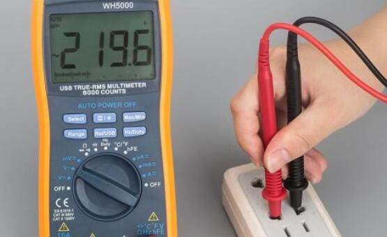

手上有一块万用表,型号为MF-30型的万用表,用这块万用表的不同量程测量同一个电压,或用万用表的同一量程测量不同电压,所产生的误差大小受哪些因素影响,一起来看下。一、万用表不同量程测量同一电压的误差
以一块MF-30型万用表为例,其准确度为2.5级,选用100V挡和25V挡测量一个23V标准电压,应该选择哪一挡误差才会更小一些。
1、100V挡最大绝对允许误差:X(100)=±2.5%×100V=±2.5V。
2、25V挡最大绝对允许误差:△X(25)=±2.5%×25V=±0.625V。
测量误差分析:
用100V挡测量23V标准电压,在万用表上的示值在20.5V-25.5V之间。用25V挡测量23V标准电压,在万用表上的示值在22.375V-23.625V之间。
可知,△X(100)大于△X(25),即100V挡测量的误差比25V挡测量的误差大得多。
总结:用一块万用表测量不同电压时,用不同量程测量所产生的误差不同。在满足被测信号数值的情况下,应尽量选用量程小的挡,可以提高测量的精确度。二、万用表同一量程测量不同电压的误差
以一位MF-30型万用表为例,其准确度为2.5级,用100V挡测量一个20V和80V的标准电压,选择哪一挡误差小。
测量误差分析:
1、最大相对误差:△A%=最大绝对误差△X/被测标准电压调×100%,100V挡的最大绝对误差△X(100)=±2.5%×100V=±2.5V。
2、20V时,其示值介于17.5V-22.5V之间。最大相对误差为:A(20)%=(±2.5V/20V)×100%=±12.5%。
3、80V时,其示值介于77.5V-82.5V之间。最大相对误差为:A(80)%=±(2.5V/80V)×100%=±3.1%。
比较被测电压20V和80V的最大相对误差,会发现前者比后者误差大很多。
总结:用一块万用表的同一个量程测量两个不同电压,离满挡值越近,准确度越高。在测量电压时,应使被测电压指示在万用表量程的2/3以上,以减小测量误差。
