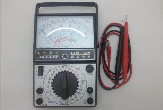

本文介绍了万用表电阻挡的使用知识,在用万用表的电阻挡来测量电阻时,应该如何来选择电阻挡的量程,以及万用表电阻挡的测量误差的计算方法,一起来看下。万用表电阻挡的量程
万用表电阻挡有多个是不是,电阻挡的每一个量程都用来测量0~∞的电阻值,可选择范围相当大,那么由此带来的误差范围自然也是不同的。
欧姆表的标尺刻度是非线性、不均匀的倒刻度,用标尺弧长的百分数来表示,各量程的内阻等于标尺弧长的中心刻度数乘倍率,称作
