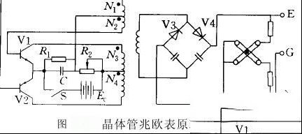

有关晶体管兆欧表的原理图解,晶体管振荡器产生的交变电压经变压器及倍压整流后输出直流电压,晶体管兆欧表不用手摇发电机而直接采用直流电源供电,其工作原理说明。晶体管兆欧表的原理
晶体管兆欧表是一种不用手摇发电机而直接采用直流电源供电的仪表。
由晶体管振荡器产生的交变电压经变压器及 倍压整流后输出直流电压,如图所示。
振荡器是一种磁耦合多谐振荡电路。直流电压Ec 经电阻R1、R2 分压供给晶体三极管V1及V2的基极偏压。
Ec经S接通后,由于对 称接线总有些不平衡,设V1 集电极电流即变压器绕组N3 中电流稍大于N4中电流,则变压器铁芯中便有磁通产生,磁通在N1、N2中所产生的感应电动势方向是使V1基极进一步变负,V2基极进一步变正,强烈的正反馈使V1迅速导通而V2迅速截止。
可以认为Ec 加到相当于上而N4相当于不通,铁芯便逐渐被磁化。当铁芯逐渐磁化到饱和时,磁通不再增加,感应电动势消失,V1 基极电流减小,使铁芯磁通下降,于是产生了相反方向的感应电动势,强烈的正反馈又使V2导通、V1截止。
如此周而复始,产生脉冲振荡,使变压器输出端感应出高压方波交流电压。
经变压器升压和倍压整流装置,可产生5000V的直流高电压,量程范围可达0-100000MΩ。
