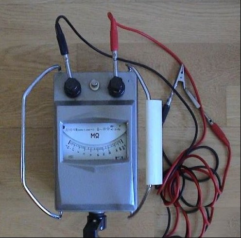

兆欧表的检查功能,说到兆欧表的作用,兆欧表又叫绝缘摇表,主要用来测量电气设备的绝缘电阻,兆欧表用于检查电气设备、家用电器或电气线路对地及相间的绝缘电阻。一、兆欧表的作用
兆欧表又叫绝缘摇表,其作用主要用来测量电气设备的绝缘电阻。
兆欧表上有三个接线柱、一个为"线路"用字母L表示,一个为"接地"用字母E表示,另一个为"屏蔽"用字母G表示(1000V以下的兆欧表,有的没有"屏蔽"柱,只是在"线路"柱与表壳之间有一个与两者均绝缘的"屏蔽环")。
测量电气设备的对地绝缘时,将E柱接地,L柱接被测设备;测量两线之间的绝缘时,E、L柱各接一线;测量电缆的绝缘电阻时,为消除绝缘表面泄漏电流的影响需将G柱绕接在电缆的绝缘表层上。
兆欧表俗称摇表,是电工常用的一种测量仪表。
兆欧表主要用来检查电气设备、家用电器或电气线路对地及相间的绝缘电阻,以保证这些设备、电器和线路工作在正常状态,避免发生触电伤亡及设备损坏等事故。
兆欧表大多采用手摇发电机供电,故又称摇表。它的刻度是以兆欧(MΩ)为单位的。二、兆欧表的检测功能
1、兆欧表一般有500、1000、2500伏几种,应按设备的电压等级按规定选好哪一种兆欧表。
2、测量设备的绝缘电阻时,必须先切断电源,对具有较大电容的设备(如电容器、变压器、电机及电缆线路),必须先进行放电。
3、兆欧表应放在水平位置,在未接线之前先摇动兆欧表,看指针是否在
