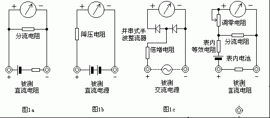

本文介绍了万用表的工作原理,万用表的基本工作原理,测直流电流原理、测直流电压原理等,并介绍了万用表的使用方法,用万用表测量电阻、直流电压、直流电流、交流电压。万用表工作原理及万用表的使用方法
一、万用表的基本工作原理
