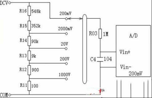

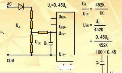

有关万用表如何测电流的方法,万用表测电流原理图,分为直流电压转换电路与交流电压转换电路,万用表测电流的操作步骤,以及万用表进行实际电流测量的注意事项。万用表测电流原理图及操作步骤
1、直流电压转换电路
2、交流电压转换电路

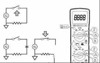

1、测电流之前,先判断电流的性质(交流和直流)、电流大小范围。
2、选择恰当的测量工具(比如安全、精度和现场测量时使用方便)和测量档位。
选择恰当的测量工具后,如果不是专业技术人员,而只是兴趣爱好者,建议阅读使用说明。
3、万用表测电流的操作步骤:
1)如果是小型用电设备(如电子设备等),可以阅读产品说明书中有关产品用电功率相关描述,该部分说明有时候直接将用电设备工作时通过的电流范围标示在说明书中。
