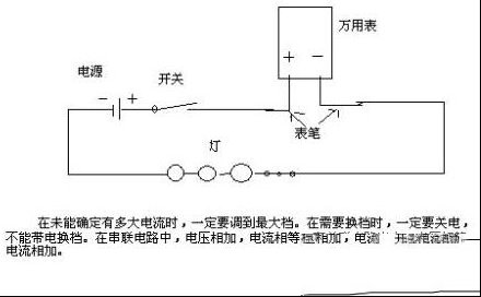

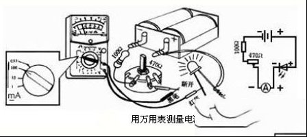

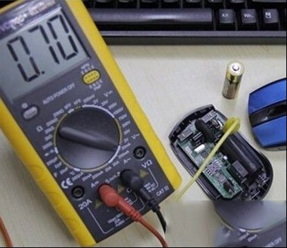

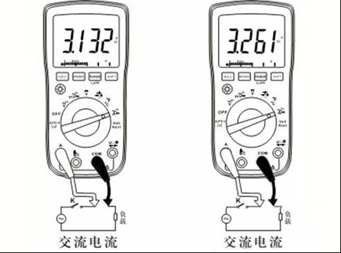

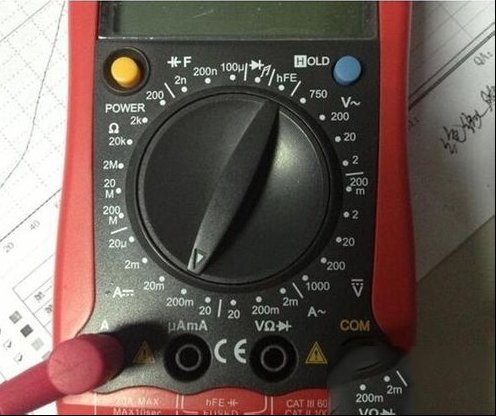

有关万用表测量电流的方法,包括直流电流与交流电流的测量,怎么用万用表测电流,其实并不难,掌握万用表的测量原理,正确选择量程的方法就可以了。万用表测量电流的方法
1、直流电流的测量
先将黑表笔插入
