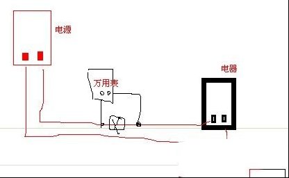

测量直流电流(交流电流)的测量连接方法
图:测量直流电流连接方法

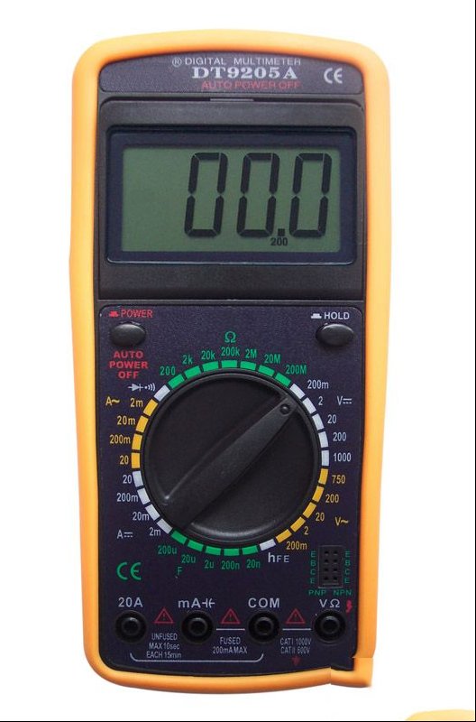

一、数字万用表测量电流的步骤:
1、将红表笔插入 "μ、mA、℃"或lOA插孔,黑表笔插入"COM"插孔。
2、将功能量程开关置于μA ̄=、mA ̄或A电流测量档。默认设置为直流电流测量,如要进行交流测量,按SE-LECT蓝色键可选择交流电流测量。
3、测量电流时,表笔应串联在被测电路中,且红表笔应靠近电源正极一边,否则LCD显示时出现 "-"(交流电流表笔不分正负)。
4、从LCD显示屏上读取测量结果,U优OE测出的数值为真有效值。
二、数字万用测量电流的注意事项:
①测量时应使用正确的插孔、功能档和量程,如不能估计电流的大小,应从高的量程开始测试;②测试大电流时,为了安全起见,每次测量时间应小于10S,间隔时间大于l5min;③当表笔插在电流插孔上时,切勿把表笔并联至任何电路上,否则可能会烧断熔丝甚至万用表本身。
三、数字万用表怎么测电流?
交直流电流的测量:
将量程开关拨至DCA(直流)或ACA(交流)的合适量程,红表笔插入mA孔(<200mA时)或10A孔(>200mA时),黑表笔插入COM孔,并将万用表串联在被测电路中即可。测量直流量时,数字万用表能自动显示极性。
使用注意事项 :
a如果无法预先估计被测电压或电流的大小,则应先拨至最高量程挡测量一次,再视情况逐渐把量程减小到合适位置。测量完毕,应将量程开关拨到最高电压挡,并关闭电源。
b满量程时,仪表仅在最高位显示数字
