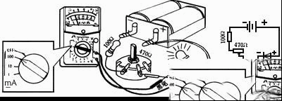

万用表测电流的方法,选择量程,万用表与被测电路串联,使用万用表测量电流时不要把测量电流方法和测量电压方法弄混,测量电流的话,使用万用表电流挡,适当选择好量程。万用表测量电流的方法
如图:
选择量程:万用表直流电流档标有
